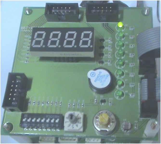

안녕하세요 ! 요즘 아트메가를 공부하다가 아두이노에서는 가변저항 사용하는 것을 많이 봤는데 아트메가128에서는 사용해도 led로만 연결을 하길래
lcd로 연결을 하고싶은데 제가 너무 초보라 어떻게 해야되는지 잘 모르겠어요..
세탁기를 예시로 해서 가변저항값을 여덟구간으로 나눠서 돌릴때마다 모드가 lcd에 뜨고, 특정 모드가 떴을 때 스위치를 누르면 제가 코딩해놓은 세탁절차가 시작되게 하고싶은데
가변저항값을 들여오는 과정부터 너무 막막해요.. 다른데서 참고해서 붙여넣긴 했는데 while을 써야되는지 if를 써야되는지도 잘 모르겠구요..
아래처럼 프로그래밍 하니까 빌드는 되는데 제가생각한 대로는 안되네요.. 도와주세요ㅠㅠㅠ 너무 초보입니당
