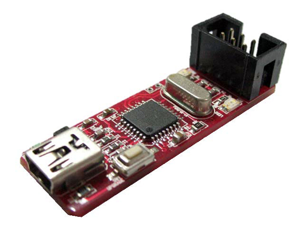

케이블로 하는 것이 아니고 ISP로 합니다.
JTAG로도 할 수 있지만 ISP를 조금 더 많이 사용합니다.
낮은 금액순으로 정렬 했는데요
이 가격이 가장 저렴한 가격입니다.
이보다 낮은 금액들은 USB 타입의 ISP가 아니므로 사용하지 못하며
이런 외국회사 제품들은 사용하기 까다로울 수 있으니 피하세요
국내 제품 중에서 USB ISP를 고르셔야하는데
두 종류가 있습니다.
구형의 STK-500
신형의 MKII-ISP
MKII-ISP가 신형이라고 해도 정품이 아니므로 AVRstudio 높은 버전에서 사용하지 못하는 경우도 있습니다.
사용하는 윈도우/ 컴파일러 종류 및 버전/ 사용하는 보드에서 ISP 커넥터가 10핀인지 6핀인지/
ISP 제조사에 위 내용을 전달하고 어느 제품을 사용하면 되는지 문의해보세요
메뉴얼에 제조사 사이트및 카페 정보가 1페이지에 있습니다.
