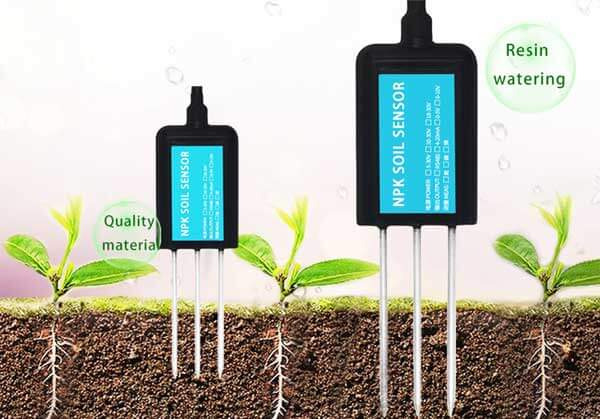

안녕하세요.
THC 토양센서값을 받고싶습니다. (Temperature, Humidity, Conductivity)
THC센서 보다 NPK센서에 대한 자료와 예시를 바탕으로 코드 작성해봤는데 도저히 값이 255, FFFFFFF의 값만 출력되네요,
https://dl.artronshop.co.th/CWT-RS485-Soil/THC-S%20manual.pdf
위 PDF는 제가 가지고 있는 센서 메뉴얼 및 데이터시트 입니다.

현재 작성한 코드는 위와 같습니다.
온갖 유투브 구글링, 챗쥐피티를 활용해서 공부해봤는데도 감이 잡이질않네요.
https://www.youtube.com/watch?v=vyb_qHuY6DA&t=408s
https://fishpoint.tistory.com/6938
-> 코드 작성 및 자료 첨부해드립니다.
제가 데이터시트에서 간과하고 있는것이나, 다른 점에서 놓치고 있는 부분이 있을지 알려주시면 감사하겠습니다.

Modbus에 관련된 코드는 보이지 않네요?
정상동작하는 예제부터 찾으셔야겠습니다.
