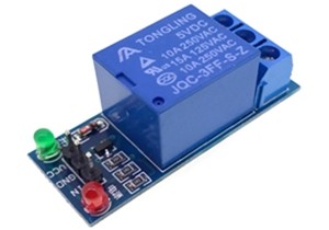

첨부 이미지
RELAY-MODULE-1CH
아두이노용 1채널 릴레이 모듈
700(부가세별도)
http://www.ic114.com/WebSite/site/sc/00V0.aspx?id_p=P0082607
첨부 이미지
스위치는 10K풀다운저항 사용해서 2번핀에 연결하시고
오른쪽은 아두이노와 연결
IN ---아두이노 13번핀
GND--아두이노 GND
VCC--아두이노 5V
왼쪽접점에서 COM 단자와 N.C 단자를 사용하세요
